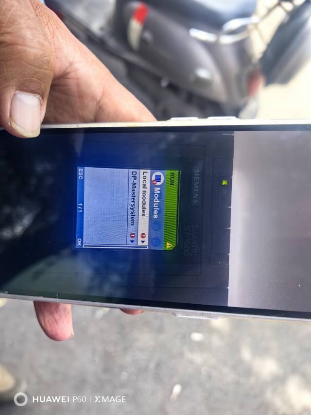

通常表明系统存在非持久性的硬件连接问题、启动时序问题或组态与实际的瞬时不匹配。
1、如果是 BF 常亮:重点检查 电缆连接、终端电阻 和 短路。
2、如果是 BF 闪烁:重点检查 从站地址、模块组态一致性 和 启动参数。
