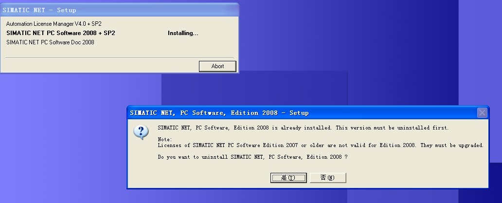

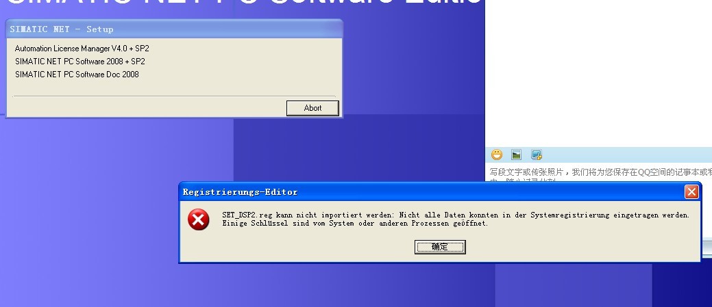

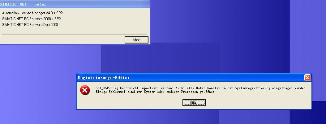

你的软件有其他版本的NET软件,所以安装的时候提示你卸载以前版本NET软件。
你的第二图图标是正确的,安装完NET以后会有STATION CONFIGRATION,你的NET软件没有安装成功,建议:
1.重装操作系统,因为NET软件卸载可能卸载不完全导致安装NET 软件失败,不如重装解决的快。
注意NET软件兼容性。
2.安装NET软件的时候,如果不是光盘安装,建议你把NET软件做成光盘镜像文件到虚拟光驱里面安装,曾经碰到过直接安装失败,使用虚拟光驱安装成功。
