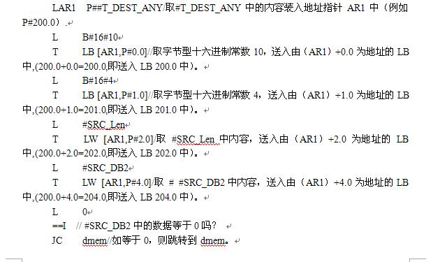

LAR1 P##T_DEST_ANY
L B#16#10
T LB [AR1,P#0.0]
L B#16#4
T LB [AR1,P#1.0]
L #SRC_Len
T LW [AR1,P#2.0]
L #SRC_DB2
T LW [AR1,P#4.0]
L 0
==I
JC dmem

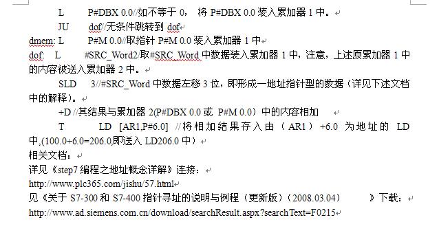

L P#DBX 0.0
JU dof
dmem: L P#M 0.0
dof: L #SRC_Word2
SLD 3
+D
T LD [AR1,P#6.0]

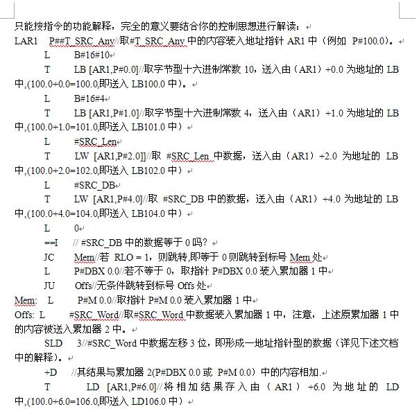

只能按指令的功能解释,完全的意义要结合你的控制思想进行解读。因回答窗口编辑问题,不能将答案完全列出,因此只能截图给你,请见上传的图片。图片中是给你的的答案,连续有三部分。
相关文档:
详见《step7编程之地址概念详解》连接:
http://www.plc365.com/jishu/57.html
见《关于S7-300和S7-400指针寻址的说明与例程(更新版)(2008.03.04) 》下载:
http://www.ad.siemens.com.cn/download/searchResult.aspx?searchText=F0215
