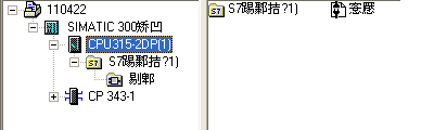

首先,出现乱码,是由于STEP7软件语言的问题,你安装的的是中文版,不支持日语,自然出现乱码。
第二,不能上载。极有可能是日本加密搞得鬼。网上好像有解密程序下载。我没有用过http://www.jxcad.com.cn/read.php?tid=694340
