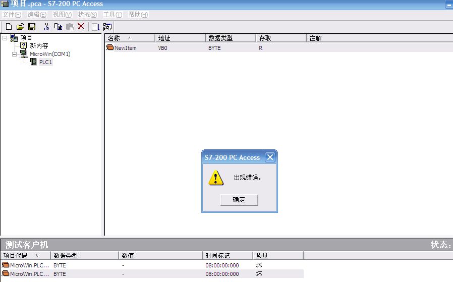

你是通过什么协议连接的plc,如果不是使用ppi则要注意tsap设置(需要和plc上看到的相反),保证接口设置正确
需要将变量拉到测试窗口中?
还有就是你的操作系统和pc access是否兼容?
问题补充:系统:XP SP2
PPI协议(编程软件和PLC能通讯上),原装232PPI电缆;
变量拉已到拉到测试窗口中
这样的话软件的问题很大了,换个旧版本的试试吧 sp3之前的版本
