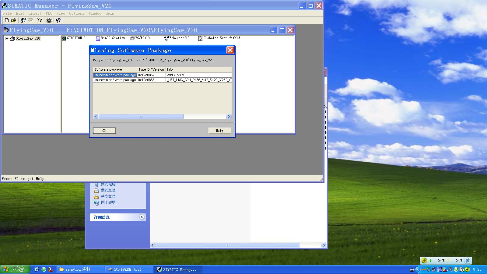

5、我找了一个轮切式飞剪的例子程序,是西门子提供给我的,但是我用scout_v4.1.4.1版本打开的时候,出现如下图片的提示,请问我该升级什么版本?

5看了下 有可能是你软件包安装不完整,重新装下,或者要个SCOUT4.1.5.6,排除软件版本问题;
