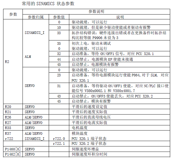

1.驱动未就绪的警告有很多原因,楼主可以查看驱动器的电源模块和电机模块上的指示灯:
READY: 桔色–正常,表示驱动器未设置;红色–故障;绿色–持续亮表示驱动器就绪
DC Link:桔色–正常;红色–直流母线电压超出允许公差范围内
2.为了更加准确的判明驱动故障状态,楼主可以揿动操作单元的[SHIFT]+[ALARM]组合键,进入系统画面,进入[机床参数],再进入[驱动器参数],检查驱动器及SINAMICS_I的即时状态,见附图_s120驱动警告.png,可以帮助诊断驱动的故障。
