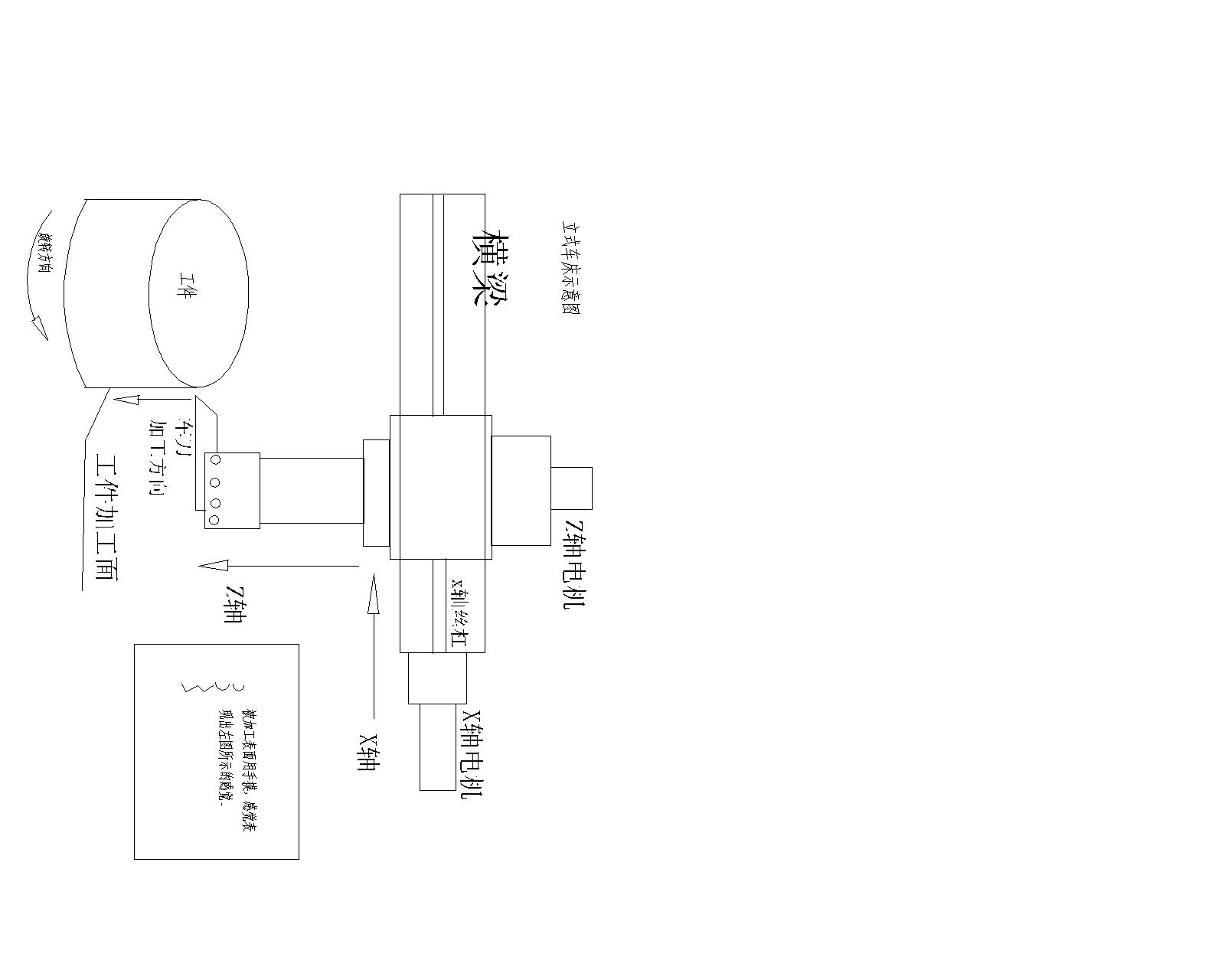

楼主的问题:“z轴向下切削时,工件表面出现不均匀的纹路,”可以按照以下方法检查:
1.首先要判断出X、Z坐标中是哪一个出现抖动造成了“工件表面出现不均匀的纹路”现象,空载情况下,打百分表即磁力表座固定在机床上,表头打在X或Z坐标上,打哪一个坐标时有抖动,则检查该坐标,一般X坐标可能性较大,
