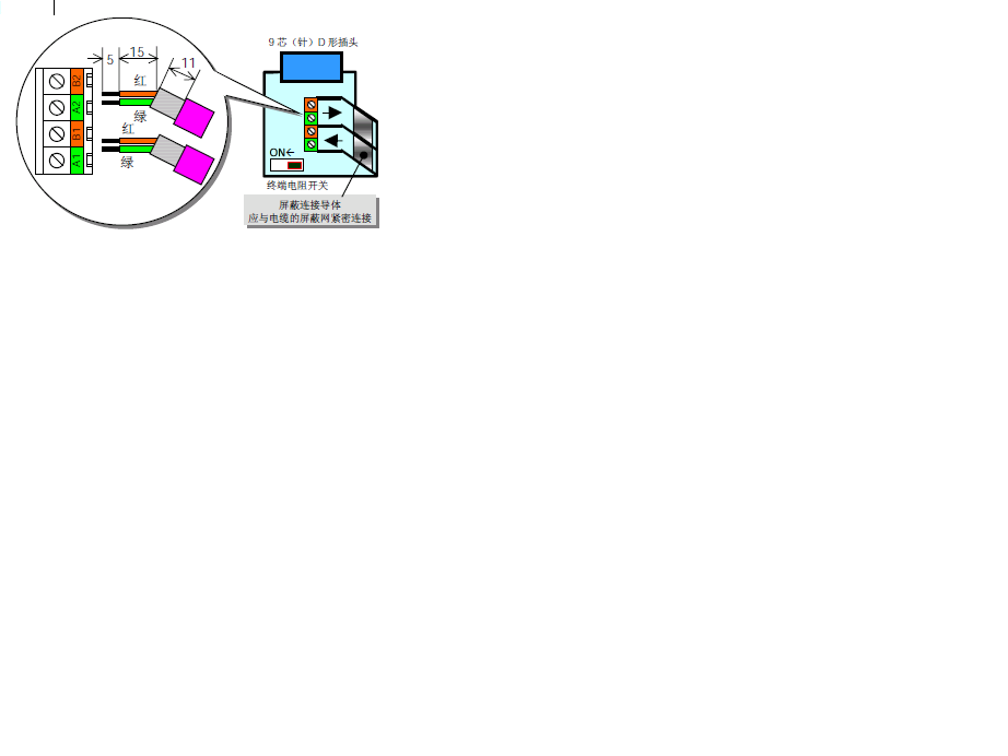

2.PROFIBUS 两个终端设备的终端电阻开关应拨至ON 位置,中间的站点应拨至OFF 位置,3.PROFIBUS 的插头和电缆,插头应严格按照图_PROFIBUS 电缆连接标准做,特别注意屏蔽电缆连接,
4.可以与其它正常的单元更换一下模块上的PROFIBUS -Dp的插头,做实验看报警是否转移,如果转移,则该插头损坏,更换即可,
