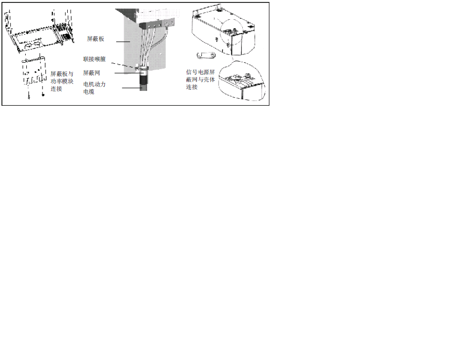

2.可以将编码器电缆的屏蔽重新做一下,将接在Z轴控制模块端口 X411 的编码器电缆的最外层塑料壳小心剥下,露出金属屏蔽网,再用金属片将该金属屏蔽网牢牢压接在Z轴功率模块顶端的螺栓上,观察机床报警“025000 Z轴编码器故障”是否发生,
3.611UE 为变频器提供的模拟给定信号应采用屏蔽电缆与变频器连接,且屏蔽网应在变频器一
端接地,
4.电机动力电缆的屏蔽联接喉箍应与屏蔽连接架连接,
以上屏蔽的连接如图示_611UE屏蔽的连接。
