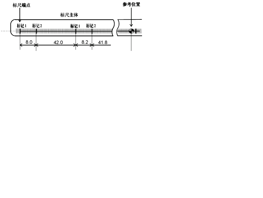

对楼主问题的回应:
先说一下带距离编码参考点标志的线性测量系统的原理:
采用包括一个标准线性的栅格标志和一个与此相平行运行的另一个带距离编码参考点标志通道,每组两个参考点标志的距离是相同的,但两组之间两个相邻参考点标志的距离是可变的,每一段的距离加上一个固定的值,因此数控轴可以根据距离来确定其所处的绝对位置。
在用simcomu设定第二位置编码器时,设定的参考标记距离意思是光栅尺上相邻两个相同标记 之间的距离,而距离差值即光栅尺上相邻两个标记 之间的距离差值。如图示_距离编码直线光栅尺,
以上说明可以助力楼主快速利用Simcomu 软件调试好光栅尺,祝楼主好运!
