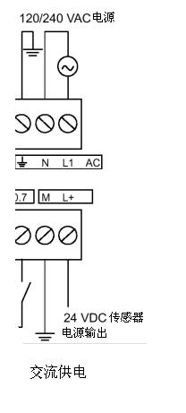

1、这四个电源可以使用同一个电源。对于DC24V电源,M端是相通的,有一个M点接地就好了。并非M端必须接地,如果接地也必须是独立的地线(不是与工厂的动力地线接在一起),如果没有独立或理想的地线,不接地(浮空)也可以。
详见:
PLC接地系统:
http://bbs2.zhulong.com/forum/detail2532896_1.html
2、电源,将表有接地标志的端子连接到接地线。见上传的图片。
3、将外部信号的电源负端与数字量输入模板的负端连接在一起,或同使用一个电源,这样一个0V的电压基准,才能保证开启电压一致。
4、模拟量输入输出必须需要一个电压基准。参见典型的问题:
为什么模拟量是一个变动很大的不稳定的值?
可能是如下原因:
你可能使用了一个自供电或隔离的传感器电源,两个电源没有彼此连接,即模拟量输入模块的电源地和传感器的信号地没有连接。这将会产生一个很高的上下振动的共模电压,影响模拟量输入值。
另一个原因可能是模拟量输入模块接线太长或绝缘不好。
可以用如下方法解决:
1) 连接传感器输入的负端与模块上的公共M 端以补偿此种波动。(但要注意确保这是两个电源系统之间的唯一联系。)
背景是:
模拟量输入模块内部是不隔离的;
共模电压不应大于 12V;
对于60Hz干扰信号的共模抑制比为40dB。
2)使用模拟量输入滤波器。
