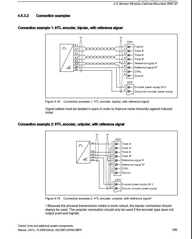

0.CU320没有DC母排,所有标有24V的请都接上24V,ALM与电机模块之间的DC请用自带的母排连接器连接,辅助控制电源请用红色附件跨接插上即可,注意ALM上需要安装上蓝色标有X24的那个附件。
1.CU320不能连接UVW,那是控制单元,只能接DC24V。
2.CU320上并没有X21接线端子,你用ALM的话,说明你配了一个AIM,请把温度与AIM上对应端子连接,那个不是用于连接电机温度的。
3.那是刹车,如果你的电机没有刹车,那就不用,如果有,正接正,负接负即可。
4.SMC的资料 --->>> http://mobility.siemens.pl/docs/docs_ia/SINAMICS_S120_control_unit_IO.pdf
