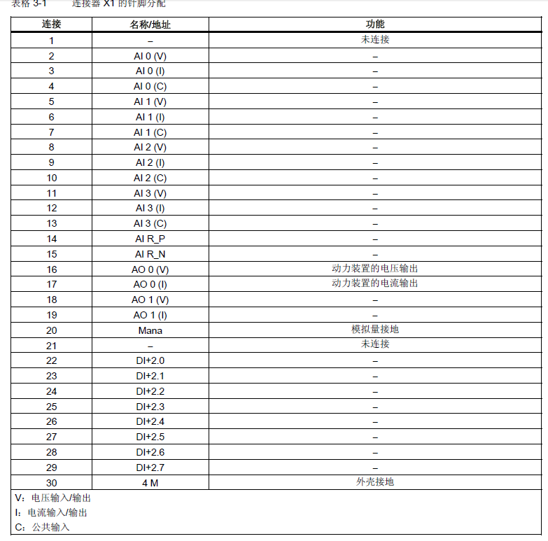

两线制:两根线及传输电源又传输信号,也就是传感器输出的负载和电源是串联在一起的,电源是从外部引入的,和负载串联在一起来驱动负载。
三线制:三线制传感器就是电源正端和信号输出的正端分离,但它们共用一个COM端。
四线制:电源两根线,信号两根线。电源和信号是分开工作的。
关于补充问题的回答:没有必要接外部电源,二线制只有二根线。二线制是电源与负载信号串联在一起的,由模块供电;而三、四线制就要使用外接电源。
313C-X1的模拟量输入都是两线的,且每个输入通道分电压型(V)和电流型(I),公共端(C),故模块是直接给现场的仪器仪表供电,就看你的模拟信号是电压型还是电流型。就拿AI0通道来说,如果是电压就将二线制的正极接入到2号端子AI(V),负极接入4号端子AI(C)即可;如果是电流将二线制的正极接入到3号端子AI(I),负极接入4号端子AI(C)即可。具体详见上传图片。依次类推接入其它AI通道。
也可详见以下链接的第26页:
S7-300 CPU 31xC技术功能 (CPU 312C, CPU 313C, CPU 314C)(中文) :
http://www2.ad.siemens.com.cn/download/Upload/AS/manual/A5E00432666-04.pdf
