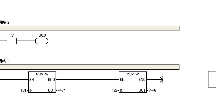

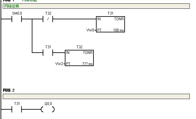

Network 1 //通过I 1.0开关信号置位M1.0来启动定时器计时
LD I1.0
LD T6
NOT
A M1.0
OLD
= M1.0

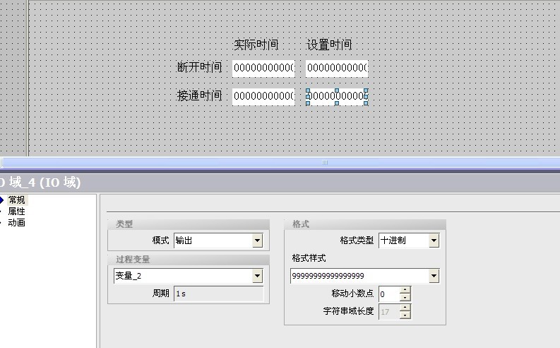

Network 2 //VW1由人机界面给定工作时间
LD T6
TONR T5, VW1
Network 3 //VW2由人机界面给定休息时间
LD T5
O M1.0
TONR T6, VW2
Network 4 //通过输出Q1.0即实现让动作按设定的工作/休息时间间隔进行
LD T6
= Q1.0
Network 5
LD T6
EU
R T5, 1
Network 6
LD T5
EU
R T6, 1
