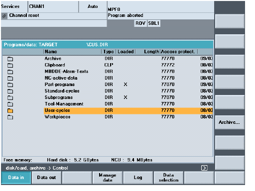

楼主的问题具有一定典型性,在西门子840D sl的有关加工程序常规操作事项中要注意以下几点:
1.西门子约定,凡是要执行的程序一定要加载到RAM当中,否则执行程序时,出现错误提示“在通道1中选择文件*.MPF并激活”,具体做法是在机床数控系统西门子840D sl的HMI的初始界面中(即系统一上电就出现的界面)按下扩展键“》”,在出现的水平按键中揿下“SERVICE”键,如图示_840DSL的Services界面,

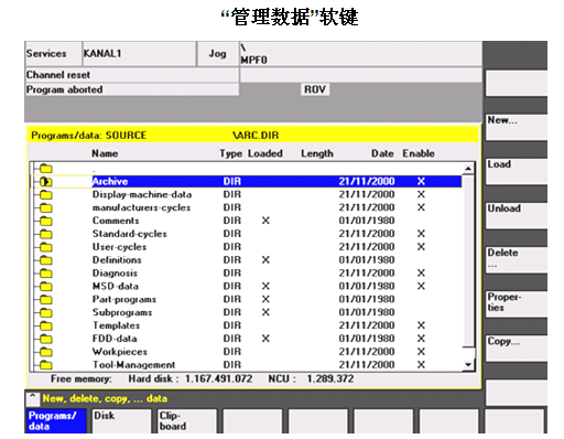

2.在出现的水平按键中进行管理数据即“Manage data”操作,按下“Manage data”,出现图示界面_840DSL的Managedata界面,
3.在该界面中,"Enable"竖列项目标志 "X",表示程序被加载到RAM当中,NC Start可以执行了,屏幕右侧的竖直键
装载“Load
HD->NC“表示将文件从MMC硬盘装载到NCK RAM区,按下此键,所选文件"Enable"竖列项目标志 "X"出现,表示程序被加载到RAM当中,NC Start可以执行了,
卸载“Unload
NC->HD“ 表示将文件从NCK RAM区上装到MMC硬盘,该文件在NC 的存贮区被删除了,按下此键,所选文件"Enable"竖列项目标志 "X"消失,
