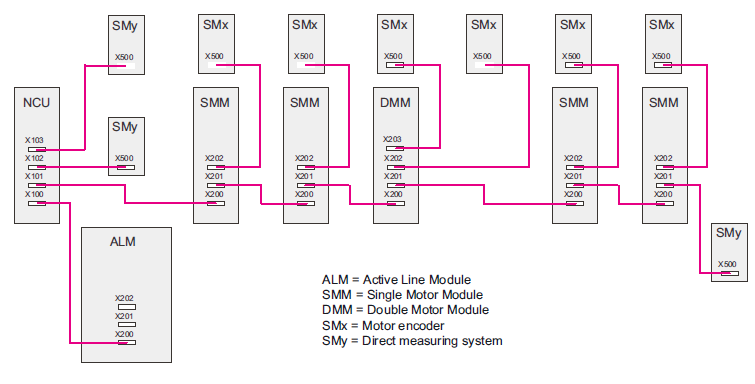

楼主的问题具有一定代表性,需要仔细分析,840DSL系统,完全支持光栅尺作为第二编码器,当然需要在NC的参数和硬件方面进行设置和扩展了,楼主可以参照以下进行:
1.首先硬件方面,对于直接测量系统、第二编码器,通过 SMCxx 模块连接测量系统 (xx 取决于测量系统类型:例如SMC20 连接用于1Vpp 型增量编码器或者 SMC30 连接 TTL 编码器),
2.如果将DDM双轴电机模块作为单轴模块使用,即只连接一台电机,那么,这个DDM双轴电机模块的X202端口只能连接电机的编码器,而X203端口连接电机的光栅尺作为第二编码器,当然,光栅尺要通过SMCxx 进行转换了,注意,此时只能连接一台电机了,
3.如果将DDM双轴电机模块作为双轴电机模块使用,即连接两台电机,那么,这个DDM双轴电机模块的X202端口连接一台电机的编码器,而X203端口连接第二台电机的编码器,而第一台电机和第二台电机的光栅尺则连接到TCU单元的X102和X103端口作为第二编码器的测量口了,当然,光栅尺也要通过SMCxx模块进行转换了,为了区分X102和X103端口是哪一台电机的,NC要在系统内部对其进行驱动的PROFIBUS的地址的定义,如图示_SINUMERIK840Dsl的驱动连接,
以上说明可以助力楼主快速解决“SINUMERIK840Dsl的光栅尺连接”的问题,祝楼主好运!
