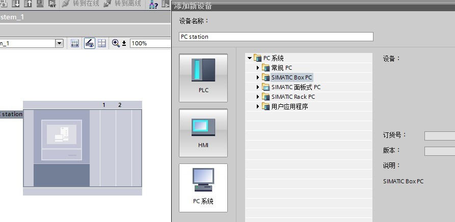

S7-1200与电脑上位机(wincc)的连接:
在WINCC PROFESSIONAL V11已经有S7 1200的驱动了,可以直接相连。如果是WINCC V7.0及以下的版本要通过PCACCESS V1.0 SP4以上(免费)或者SIMATIC NET来实现。
1,在step7中新建一个项目插入pc站与s71200的通讯
2,在opc scout中建立好所有在wincc中需要的变量
3,在wincc中新建一个项目,并添加驱动opc.chn
4,在wincc中添加opc scout中的变量并设置系统参数
5,在变量列表里选择需要的的变量,并添加条目,添加完变量后,参数设定都正确后可在wicc里监控这些变量。
这只是个粗略的步骤,详细的操作还要完善,建议你参考:
