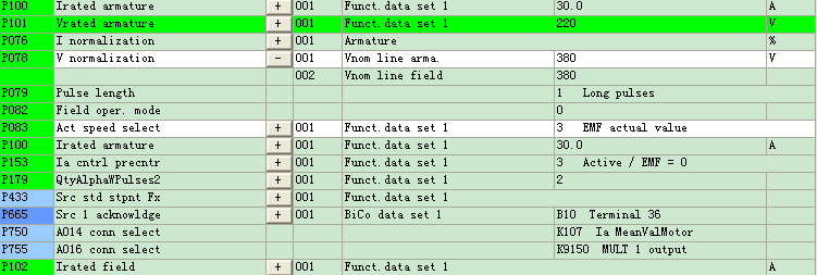

正常,K0291为实际电枢电压绝对值,它是6RA70根据P078.001计算出的一个值,这个值是怎么得出的见附图。结合你的电机电枢供电电压为380V,将其输出0-10V时对应电压为0-514V,是按P078计算,也就是装置的供电电压。你的P101为220V会在额定转速附近输出测量到4.3V的电压,514V为量程。如果必须将0-10V对应为电枢0-220V的话,就对你的K0291做规格化处理,例如将P750=K0291,再将P753设置为0.04V,这时的输出随电枢实际电压变化,电枢0-220V对应模拟输出0-8.8V的线性关系(因为P752步长为0.01V)。如果仅仅接仪表我建议不做规格化,如果将该模拟输出接入其他装置作为给定输入,需要在这台装置的0-10V输入口做规格化处理。
