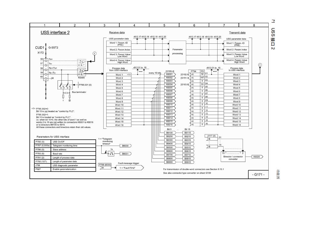

现在想通过设置参数实现其反转,关于图G200已看(但不是很明白),也试着做了参数修改来实现反转,但是并未成功
根据此前搜到的回答,我设置了参数 P771=B0260,P772=B0261,P775=5S,P776=5S,770.01/02=0(怎样选定开关量46/48来选择励磁回路上并联两个接触器),还有一个控制正反转切换的参数P580.

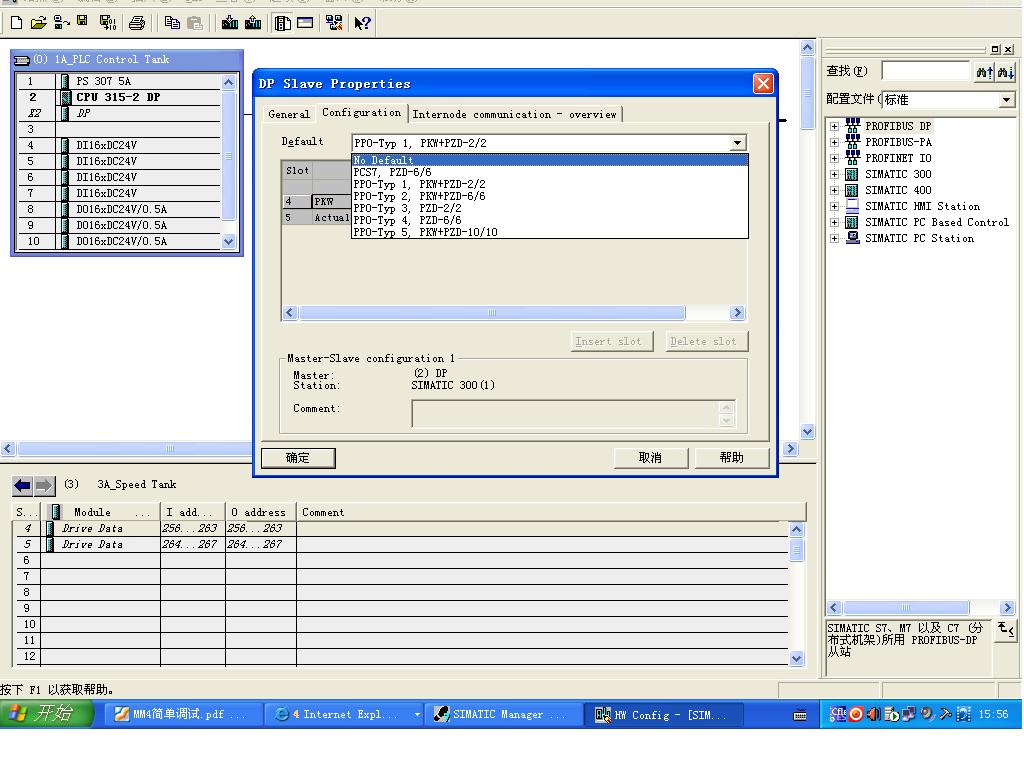

1. 对于P580的DP通讯时如图设置 但是总是显示警告 A083 通讯问题~PLC工作正常,线路连接应该也没问题,不知道是哪里问题?
2. 单机控制,利用 DrM软件USS通讯也不能反转 郁闷。。。
望各位大侠帮忙解决一下 这三种控制 分别参数设置是怎么实现的,问题有点多,先谢谢大家啦~

你这个程序的问题很多!!首先说一下励磁换向吧,P771=B0260既可以理解为46端子为控制正转,P772=B0261可以理解为48端子为控制反转,换向过程是在6RA70内部形成的,只需要正确设置P580即可。
你程序存在的错误
第一:在使用SFC14/15读写PZD的I/O地址错误,根据你的硬件组态应该为W#16#100.
第二:SFC14由6RA70读回的PZD应该存放在DB1.DBB0开始的12个字节,即RECORD应为P#DB1.DBX0.0 BIEY12;SFC15向6RA70写入的PZD应该来自在DB1.DBB12开始的12个字节,即RECORD应为P#DB1.DBX12.0 BIEY12.
我还有个建议,启动的控制字改为8C7F,停止的控制字改为8C7E,同时设置P927=7(二进制),P918=3;我还注意到你的后三个PZD没有用吧?最好使用非标准的自定义PZD字长为3个PZD,减少不必要的参数传输。
还有你说的使用USS通讯,这种通讯是针对变频器的,控制字不能直接给到P648,需要按位分解使用,必须要注意。
