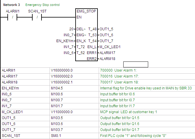

1.如果是新改造调试的机床,请检查机床参数的设定,如MD14512【16】的具体设定,请设定 位0 =1,即新机调试阶段,NC不检测电源模块的X121端子的T72 电源模块就绪信号,具体如图_MD14512【16】,NC重新上电,再试机,如果故障未变,请进行第二步,
2.如果是已投入使用的设备,检查伺服和电源模块的使能是否已加上,使能缺一不可!电源模块的各个使能,如端子63与9,48、64、112与9,是否全部闭合,即63与9,64与9,48、112与9 必须全部导通,可以在802D 系统中检查plc程序的“EMERGENCY STOP CONTROL” 模块的各输入输出条件正常否,如T_72 ,T_52 ,T_48 ,T_63 ,T_64 是否为“1”,具体如图_802Dplc的“EMERGENCY STOP CONTROL”模块,同时检查电源模块的X121端子的T72 ,即电源模块就绪信号是否正常,用万用表检查T72 对地有+24VDC电压,若有,说明正常,否则电源模块故障,
