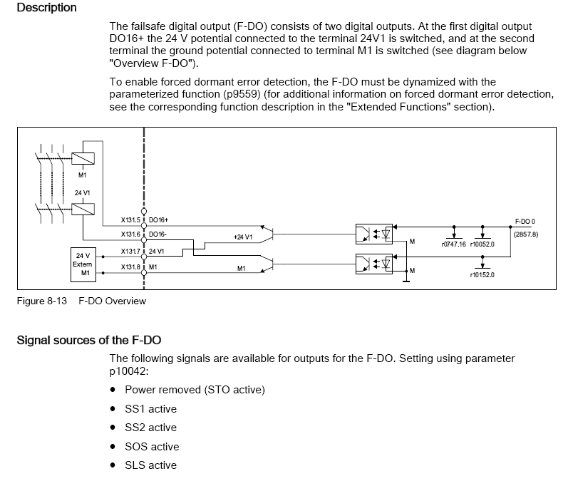

是直接24VDC接24V1,0V接M和继电器线圈,DO+接继电器线圈吗?
手头没机器没法试~~
