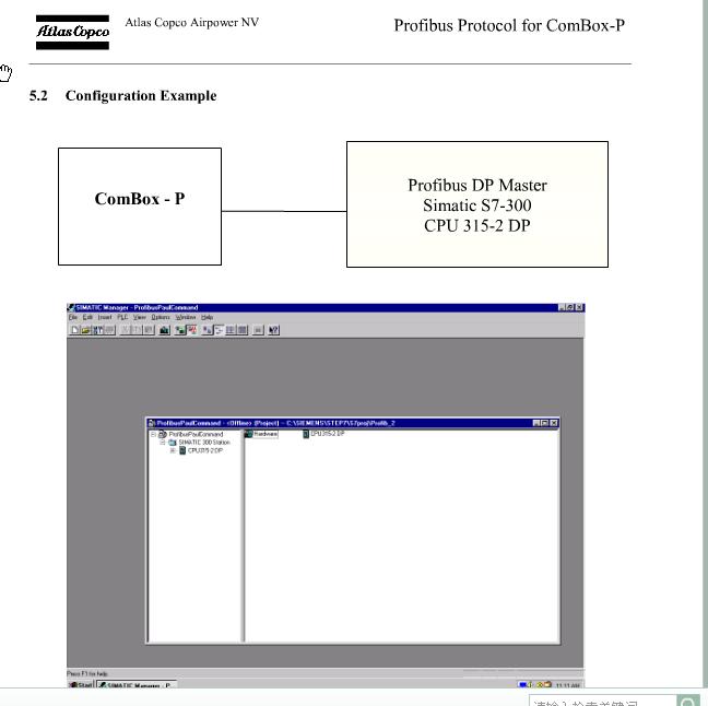

1、可以采用SFC14,SFC15编写程序通讯吗?
不采用SFC14,SFC15编写程序。
2、安装了GSD文件后,配置中的输入输出地址字节长度有限制吗?
如采用DP协议,空压机的参数通过地址映射到S7-300中,具体格式要参考空压机的相关说明。
3、S7-300如何通过COMBOX P采用PROFIBUS协议和阿特拉斯空压机通讯实例,详见下述文档中的5.2节,见上传的图片:
http://wenku.baidu.com/view/fe492d62caaedd3383c4d3d5.html
http://www2.ad.siemens.com.cn/download/Upload/AS/manual/1023.pdf
