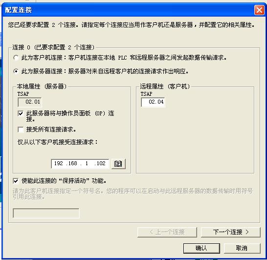

1、以下是我在V4.0 STEP 7 MicroWIN SP6“以太网向导”里面的设置:
模块位置 :1
IP地址 :192.168.1.11
子网掩码 :255.255.255.0
模块命令字节 :QB2
要为此模块配置的连接数目 :2
连接0和连接1的配置见附图1和附图2;
CRC保护 :不生成
为配置分配存储区 :VB342-VB500
设置完成后,写了SM0.0调用ETH1_CTRL的程序,下载到了PLC;

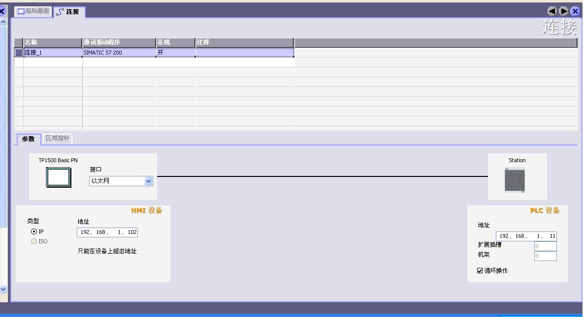

2、我在SIMATIC WinCC flexible 2008里面的设置见附图3:
设置完成后,在画面上组态了需要显示的PLC的地址,如VW500、MW5.5等,下载到了TP1500;
连好网线(通过交换机),断电,上电,TP1500相关数值区显示“#####”

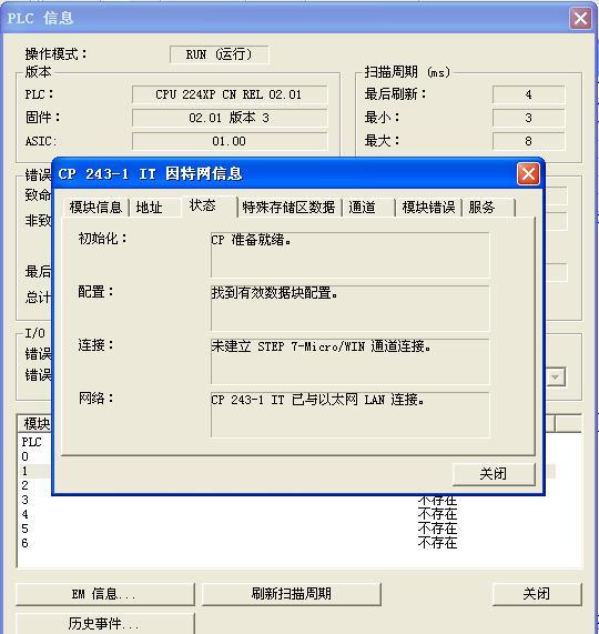

1、对于CP243-1,是否只需要在V4.0 STEP 7 MicroWIN SP6里面用“以太网向导”进行设置,不用在“V1.0
PC Access”里面设置、也不用使用opc?
2、为什么我用“以太网向导”进行设置完后,在线查看PLC信息里面,看到CP243-1的状态是“连接 未建立STEP 7 MicroWIN通道连接”、通道信息是“通道未就绪”(见附图4和附图5)?
3、TASP地址设置有什么规定吗?
4、PLC下载程序时提示“存在与附加模块不相符的配置。。。”这对通讯有影响吗?
另外麻烦各位高手帮忙看一下我的配置有无问题,谢谢!
1、对于CP243-1,是否只需要在V4.0 STEP 7 MicroWIN SP6里面用“以太网向导”进行设置,不用在“V1.0 PC Access”里面设置、也不用使用opc?
V1.0 PC Access是OPC服务器软件,你用触摸屏和PLC直接连接,不需要在PC Access中设置任何连接。因为用不到PC Access。
要保证CP243-1和PC机的IP地址在一个网段上 。CP243-1模块不会自动适应电缆的接线方式,因此直接连接PC机网卡和CP243-1模块时,需要注意网线的类型。
3、TASP地址设置有什么规定吗?
TSAP(Transport Service Access Point)地址是通信连接地址,它包括两部分:
第一部分:通信连接号,如 10
第二部分:CP243-1模块安装在S7-200的机架/槽号,如 “00” 代表CP243-1安装在0号机架0号槽(即CPU之后的第一个模块)
4.PLC下载程序时提示“存在与附加模块不相符的配置。。。”这对通讯有影响吗?
没有任何影响,不用管它,直接下载即可。
所有的S7-200 CPU从22版之后,任何模块都没有特殊的位置要求。
