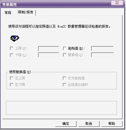

我前两天不是给你个程序吗,那个就能完成你日报表要求啊
''''定义变量
Dim objExcelApp, objExcelbook
Dim tag1''''这个在内部变量里建立,是行数变量,初始值设定为4(看你上面说的,你是不会设置内部变量的初始值吧!看图)
