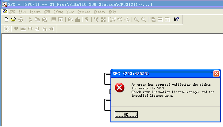

你好!
很明显 是你的授权适用于版本为6.1版本的。
而你实际安装的的软件和证书的版本都是V7.1版本的。
出现了如你描述的错误提示。
你可以下载下载CFC V6.1 软件 安装,然后再倒入你的授权。
软件下载地址:
http://support.automation.siemens.com/CN/llisapi.dll?func=cslib.csinfo&nodeid0=10805583&lang=zh&siteid=cseus&aktprim=0&extranet=standard&viewreg=CN&objid=11174372&treeLang=zh
你的授权版本为6.1 如附图所示:
