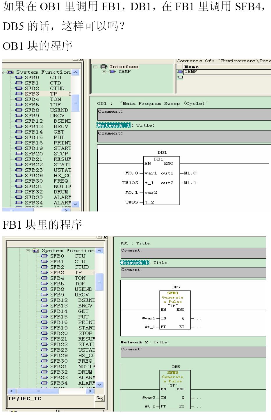

图示里的调用不对,两次调用都使用了DB5,应该使用不同的背景数据块
既然在FB里调用,多重背景是最好的选择,就是在FB1的静态变量区里定义类型SFB3的变量,然后调用这变量即可,这样所以调用的SFB3类型变量的背景数据块都在FB1的背景数据块里,这样就减少了背景数据块的数量,FC没有背景数据块,所以不能使用这种方法。
使用多重背景调用是 插入一个空的功能框,输入定义好的SFB3类型的变量名称。
