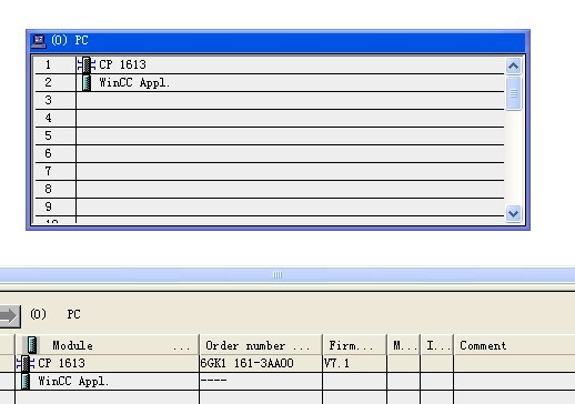

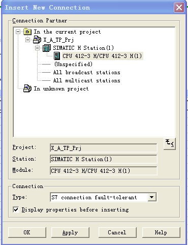

4. 打开NetPro,友击PC站下的Wincc Appl,选择 Insert New Connection,如图newc.jpg,
单击Apply,这样就创建了PC与400H的以太网冗余连接。

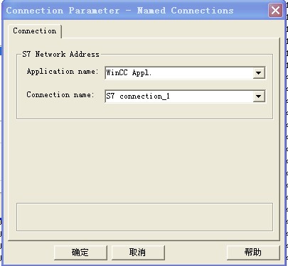

7. 在Wincc的变量管理器中,选择Named Connection,新建连接,如图nc.jpg,将需要的变量
全部剪切至该目录。
