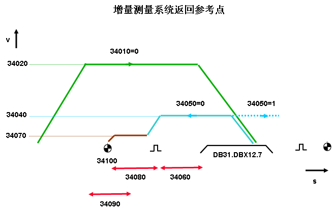

楼主的问题具有一定代表,有以下方法可以解决,楼主可以参考:
1.注意机床参数MD34090 REFP_MOVE_DIST_CORR : 参考点偏移量,即人为设定的机床原点的偏移值,当机床实际的坐标位置与你所想要的坐标位置有所偏差时,可以在此参数的基础上进行修改,本例中,Y坐标的MD34090里设置数是3775,Y坐标当前值是1237.112mm,若要改为Y坐标1237.000mm,那么设置MD34090(新)=MD34090(旧)+0.112mm= 3775+0.112mm= 3775.112mm,
注意:系统断电,再上电,机床Y轴回零,参数更改生效,
2.如图示_西门子840D回参考点,
以上说明可以助力楼主对问题的理解,祝楼主好运!
