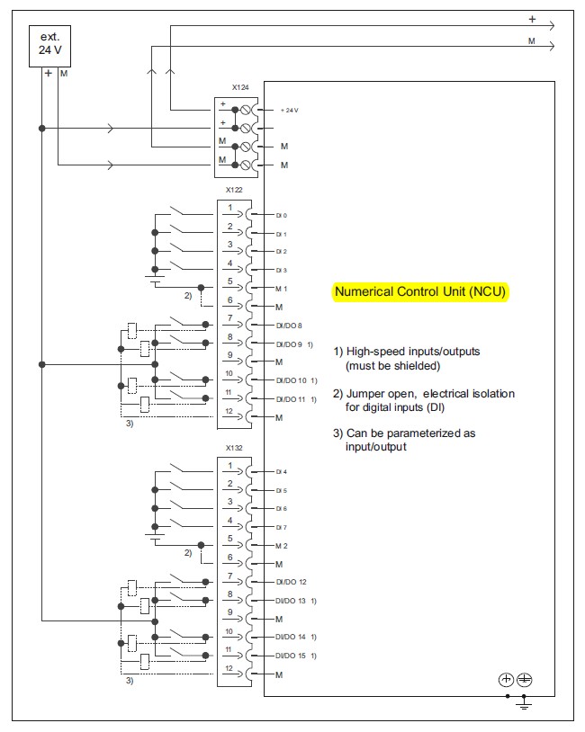

因为小弟被安排在8月底9月初去上海参加西门子培训,现在初学没多久,有许多地方自己整不明白,希望能在去培训之前多学点。希望各位前辈指教。
楼主对NCU720.2,840D sl系统理解的非常透彻,这里再简要说明一下:
1.图1中,X124的端子两两短接,从SITOP来的24V电,可以从另外两个短接口接出去,为下一个模块提供24V电,所有的模块X124都是两两短接的,包括了ALM,
2.图1中,X122 这12个端子并非全都与PLC的输入输出相连,因为这些端子是高速输入输出端子,而PLC作为常规的信号采集,显然不具备高速特性,因此,为了节省资源,PLC的信号采集,一般不接入这些端子的,
有些方框表示的就是线圈(虚线),表示这几个端子可以作为高速的输入/输出信号使用,至于到底是输入还是输出,要在NCU中的特定参数来定义,但无论如何,这几个端子作为高速的输入/输出信号都是用硬接线连上的,以实现特指的功能,

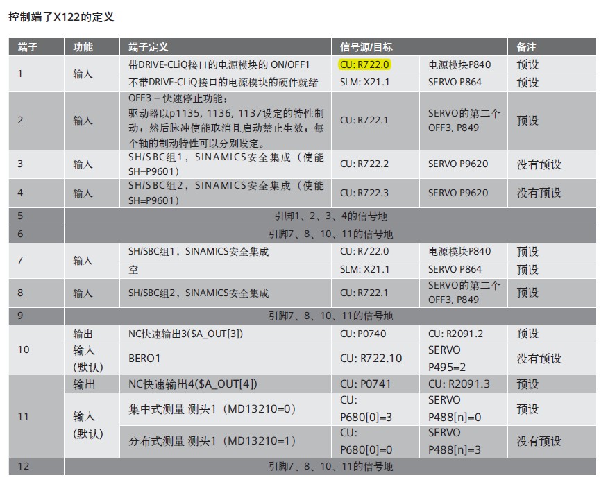

3.图2中“信号源/目标”,比如“CU: R722.0”,是指在 NCU720.2,840D sl系统中,带Drive-Cliq接口的电源模块的ON/OFF1启停控制一旦就绪,则NCU720.2的变量R722.0置为为”1“,你可以将R722.0理解为840D sl系统的内部变量,
“电源模块P840”,是指带Drive-Cliq接口的电源模块的ON/OFF1启停控制信号,
“SERVO P864”,是指坐标驱动模块的准备就绪控制信号,
以上说明可以助力楼主对NCU X122 控制端子的理解,祝楼主好运!
