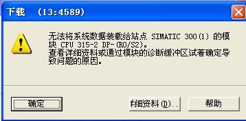

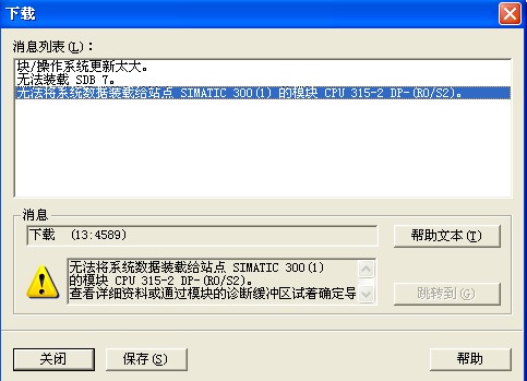

1、从楼主上传的图片看,并没有提示需要口令。
2、如果PC与PLC连接没有问题,只下载硬件组态或只下载程序试试。
3、从楼主上传的图片看,可能是楼主所要下载的内容有过大或有系统不能接受的内容。
4、请楼主将你的CPU型号、CPU型号MMC型号、编程电缆型号及所有系统提示传送上来。
参考:
http://www.ad.siemens.com.cn/service/answer/solution.aspx?Q_ID=83132&cid=1029
《S7-300CPU存储卡介绍与储存卡的使用(更新版)》
http://www2.ad.siemens.com.cn/Download/Upload/AS/application/A0097.pdf
