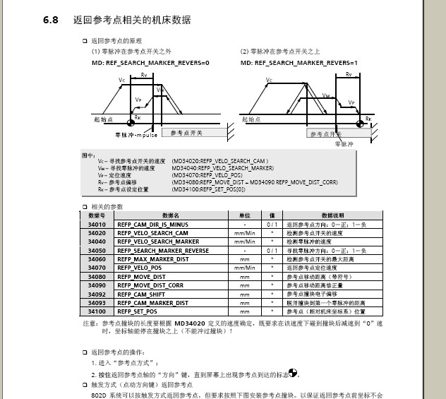

然而旋转轴旋转一定角度后就开始减速,那么数控系统怎么知道什么时候开始旋转减速呢?
此问题是参考点种常见的问题,建议如下:
1.这个肯定是有挡块和接近开关触发DBX12.7的,无减速挡块和限位开关增量编码器伺服电机肯定回不了参考点,有可能不实在很明显的地方。
2.这个问题应该是回参考点开关、参考点挡块、机床绝对值位置的对应关系,详见图1 。
3.34093参数是脱开挡块到第一个令脉冲的距离,电机和丝杠直连的话是丝杠螺距的一半。
