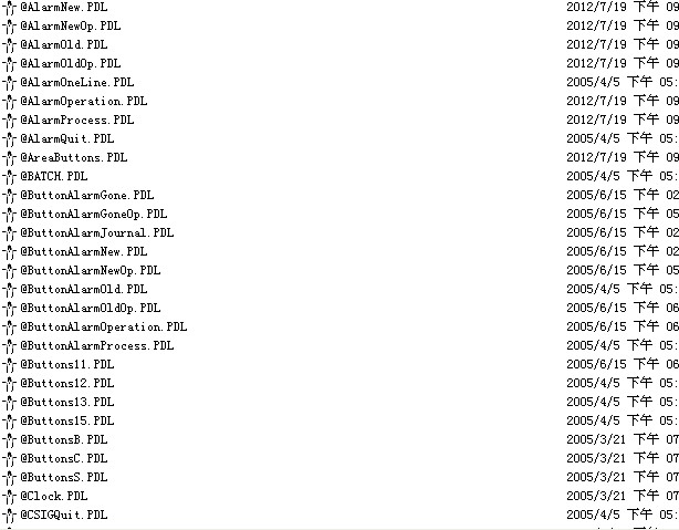

1、打开WinCC项目文件后,先右击“Computer(计算机)”→“Properties(属性)”;
2、在弹出的“Computer Properties(计算机属性)”对话框中,先选择“Graphics Runtime”标签,而后在Hide System Pictures中勾选“Use prefix”,并在右侧文本框中键入@符号,即可!
