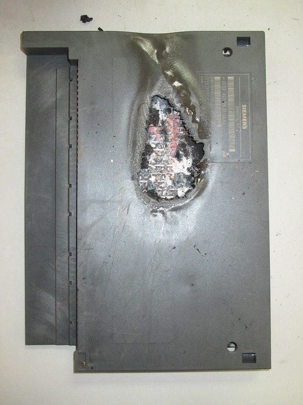

而以太网模块上面是有6个指示灯,以一秒亮、一秒灭,闪动。闪动的六个指示灯为模块最上面的两个灯INTF、EXTF,还有最下面的四个指示灯,没有说明、没有说明、RUN、STOP。“没有说明”就是说,倒数第三个,和倒数第四个灯,在壳体上是没有功能说明的。
CPU和以太网模块至少没有烧毁的现象。
但是,DI模块的损坏,会导致CPU和以太网模块也损坏吗?要或是PS407可能会导致这三个模块的损坏?要或是其他什么原因?
注:第一个槽,PS407; 第二个槽,443;第三、四个槽,414;第五个槽,DI模块(未损坏);第六个槽,就是烧毁的DI模块。第七个槽,AI模块(为损坏);
各位帮助分析下,还有其他可能会产生这么严重的故障码?谢谢。

可能的原因:
1、由于高温、高湿天气造成,没有降温通风设备,通常是超过了正常的允许条件。
2、看图片很像遭雷击,不过遭雷击通常是多个模块。
3、模板的DC24V+与机柜接在一起了(实际上DC24V-接至机柜也会发生此后果)。
4、有交流电流入。
5、有例如点焊机与PLC共地线。 焊机与PLC共地线,烧毁模块的现象很多。
6、接地线问题。
转帖:
可以考虑采用浮动接地,不要把PLC模块上的参考电位M端子与地线直接向连,而是把参考电位M通过RC电路(10兆欧姆电阻与100nF 电容并联)和导轨与保护性接地导体内部连接,可以将寄生都高频电流放电并将静电放掉。
我国动力大都采用所三相四线制,零线与地线不分,应该将接口模块所在的控制柜的接地单独敷设接地线路,并尽量与供电线路中的零线分离。
5、问题我们在项目中需要告诉施工方,按照那个规范来实施。不管是IEC,国家的国标,或者是西门子发的EMC规范,只要有提到都可以补充:
