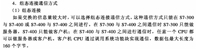

S7-300与S7-300之间能通过MPI、PROFIBUS实现通信 如果是通过PROFIBUS通信的话必须是主从站的形式 当然还可以通过耦合器。可以参考:
http://www.ad.siemens.com.cn/download/docMessage.aspx?ID=862&loginID=&srno=&sendtime=
http://www.ad.siemens.com.cn/download/searchResult.aspx?searchText=A0131
http://www.ad.siemens.com.cn/download/searchResult.aspx?searchText=A0065
