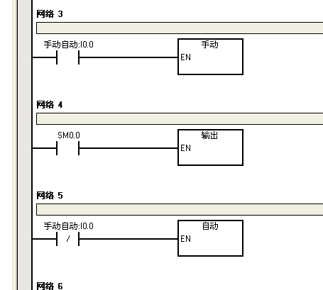

手动和自动编程的切换分很多种,一种是无扰切换(就是手动走到什么位置,转到自动时程序按着手动继续走,反之当自动时转到手动,自动走到什么位置手动就在什么位置),另一种是无所谓的,手动启动某个按钮,某个设备就启动,当手动转到自动时,一切置零,按着自动重新开始,当自动转到手动时,一切设备全部停掉(或者自定义),最简单的见我上传的图形。
