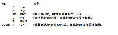

1、JC的使用: 若 RLO = 1,则跳转。

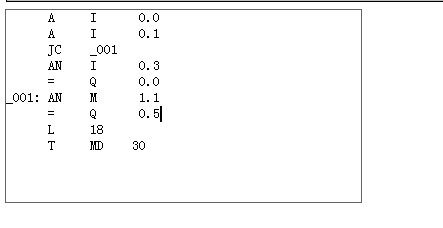

2、I0.0和I0.1没有按下时就已跳转到_001?
并没有跳转到_001。而是执行了下述的程序:
AN I 0.3
=Q 0.0
_001: AN I 1.1
=Q 0.5

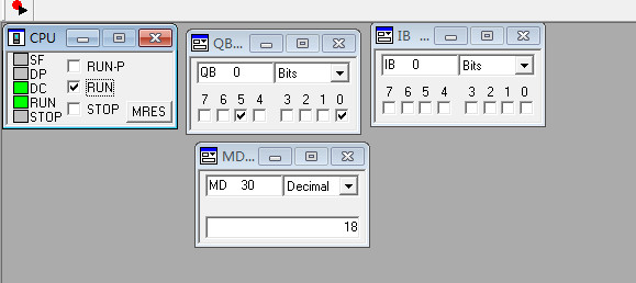

上述程序被执行后Q 0.0与Q 0.5均被置1.,因为I 0.3与 I 1.1初始状态为0,AN操作后 RLO = 1,故此Q 0.0与Q 0.5均被置1。
3、仿真必须注意设置各个点的初始状态,这样才能仿真到理想的结果。
