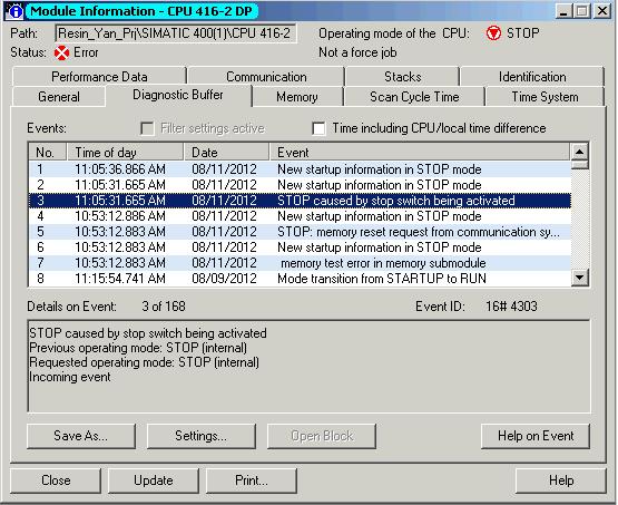

但隔了约10分钟后,突然发现WINCC操作界面各按钮及数据显示均变灰色,且CPU停止,INTF故障灯亮。

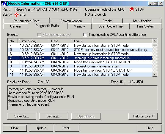

具体诊断信息:
memory test error in memory submodul
STOP: memory reset request from communication system
另,新增阀门地址如下
但现在又出现一个问题,就是WINCC界面上各阀门及显示图块不定时灰色显示,无法操作。但隔10多秒后又正常了,这是怎么问题啊?
另外在线诊断内存时,发现本地RAM占用为零,之前我记得好像要超出50%。请看图片。
