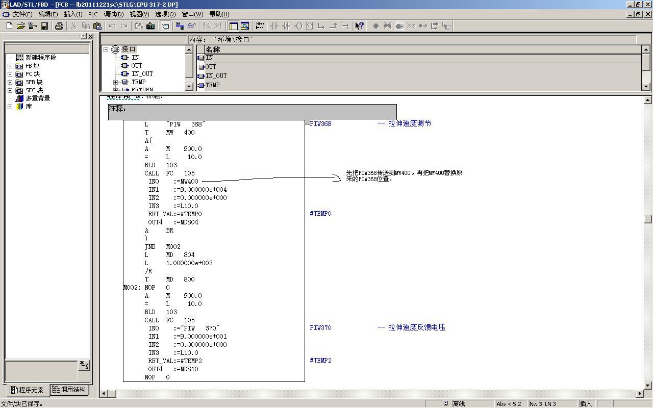

可以先把PIW368传到MW400。在原来的PIW368里面填上MW400,这样问题就解决了。
