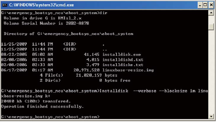

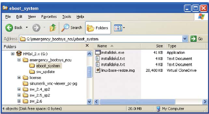

楼主意见完全正确,这里指的PG/PC 是一*立的电脑,并未与NCU 连接,“NC维修系统”制作步骤如下:
1.通过DOS-Shell在USB设备上安装“NCU维修系统”
U盘要求大于等于1G,
Toolbox中提供制作软件installdisk.exe及“NCU维修系统”的linuxbase-resize.img文件,
如图示_“NCU维修系统”文件.png,
2.在电脑的DOS系统中执行命令(如果U盘的盘符为K):
Installdisk--verbose--blocksize 1m linuxbase-resize.img K :
如图示_USB盘的引导拷贝.PNG,
3.然后刷新U盘的容量。将U盘插入NCU7XX.0 的X125端口,系统重新启动2次,U盘容量刷新完毕。
完成在 USB 设备上安装“NCU 维修系统”,
