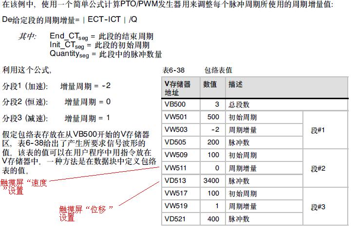

如何计算PTO的周期增量?
PTO的脉冲周期增量公式为:周期增量 = (终止周期 – 初始周期) / 脉冲数

可以这么理解,它应该是每个段的周期增量
