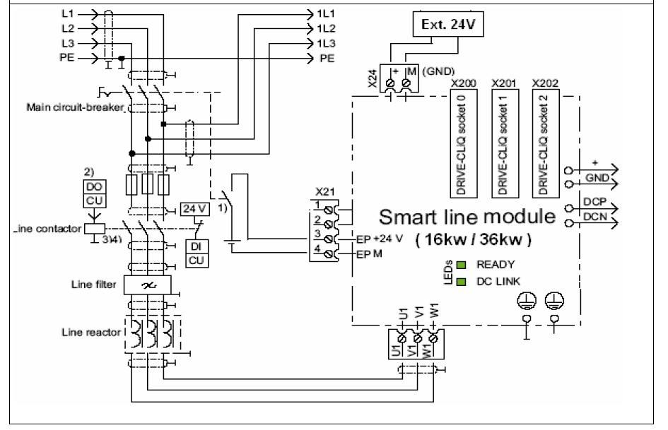

楼主你的是DC-AC的么 如果是参考一下这个视频 手把手步骤很详细 按照它做一遍应该没问题 唯一可能不同的是你的电源模块 如果是DC-AC的且带了drive-cliq接口 记得先使能电源模块

那明白了 问题就是电源这里 你这个电源是要控制的 就是有drive-cliq接口 当你接入电源 系统自动把电源的使能信号传导给轴的使能信号 也就是说电源必须使能才可以使能轴 第一个种情况你的电源其实还没工作起来 只是通了380 直流母线有电压 因为cu没有这个模块所以没有互锁 其实模块还没工作 真正使能的时候会听到“啪”一声里面的接触器闭合 你可以这样做 外给一个24V 电源模块的X21上3接24v ,4接M 见图 (这个是必须的 否则P864=1也无法使能电源模块 ) 在线后向导配置一下电源 下载进去 然后打开一个轴的control panel 在使能轴的勾上有个 “LM” 的按钮 (就在你获得控制权跟勾选之间)一点击 第一次电源模块就启动做识别 识别完了copy ram to rom 就可以了 这是在control panel 做 程序中是通过写控制字或者把这个使能信号链接到CU上面的DI来控制 看情况了。
