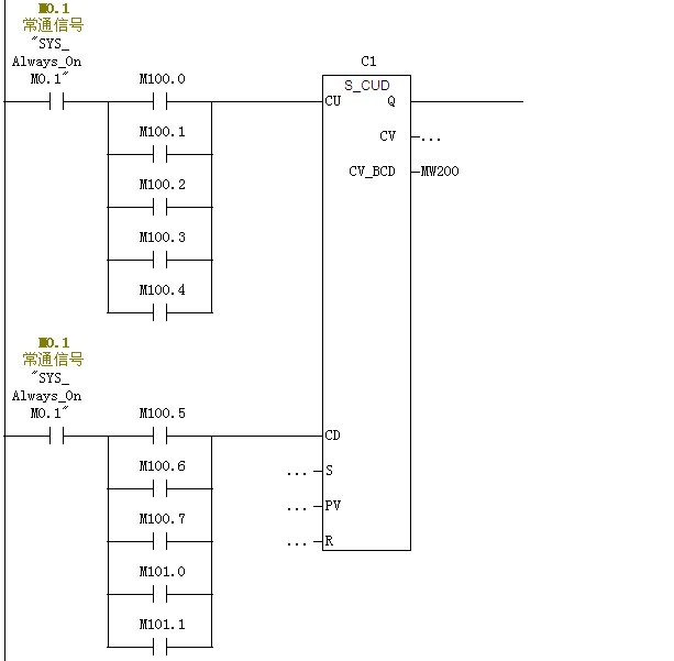

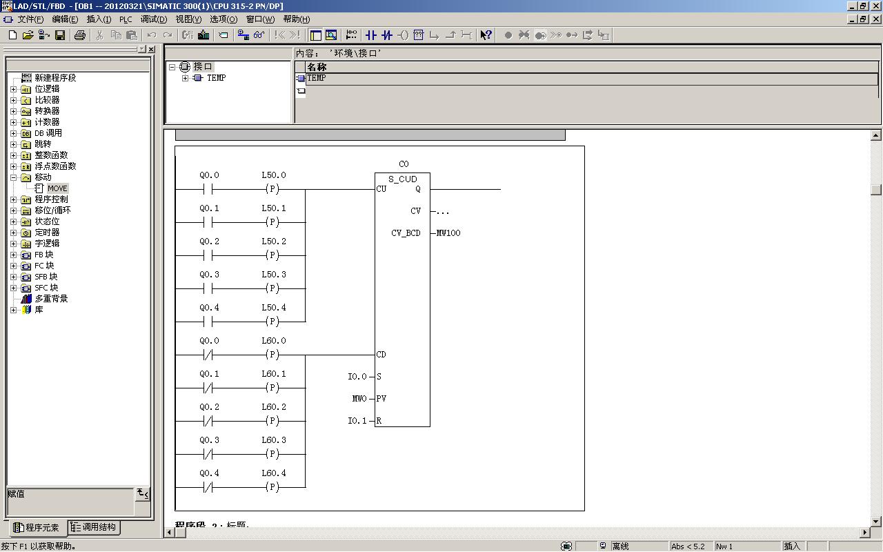

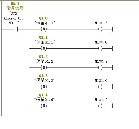

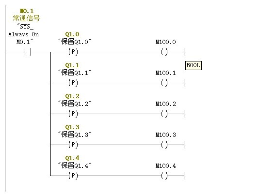

你可以参照我做的一套程序.Q0.0-Q0.4对应M1-M4.Q0.5-Q0.6对应L1-L2.具体见图片
