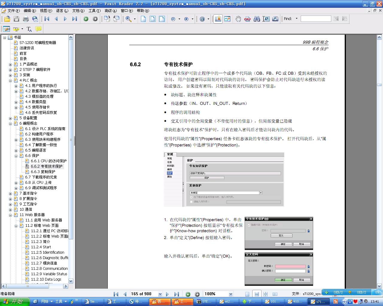

使用你所需要加密块的属性----保护----单击定义,里面就可以输入你所需要设置的密码,这样可以对你的程序块进行保护,参考《S7-1200编程手册》165页:
《S7-1200编程手册》下载——
http://www.ad.siemens.com.cn/download/Html/download.aspx?DownloadID=3628&TreeID=188&URL=%2fdownload%2fUpload%2fAS%2fmanual%2fs71200_system_manual_zh-CHS_zh-CHS.pdf
