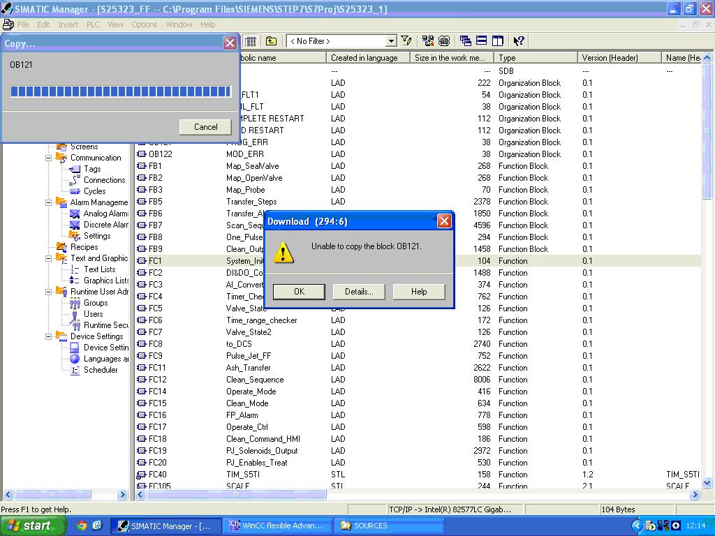

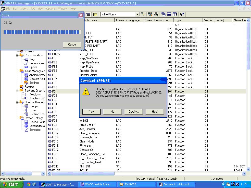

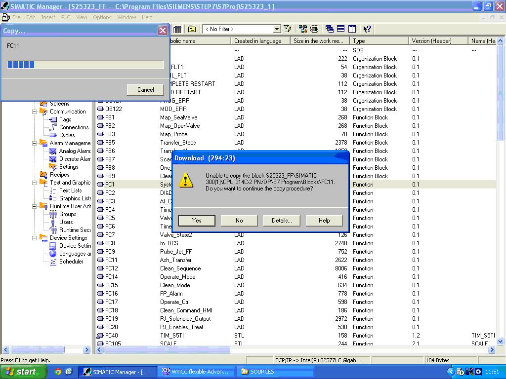

检查是否使用了超出CPU范围的地址(例如,对于S7-300 CPU,使用了IW 128)。
是否块使用了CPU中不存在的指令(例如,对于S7-300 CPU,使用了ENT)。
