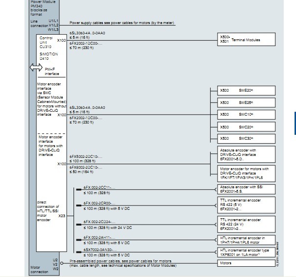

见附件图片。
如果伺服电机本身是TTL/HTL的编码器,就不用编码器模块了,因为CU310本身带一个TTL/HTL的编码器接口X23。如果是西门子带DRIVE-CLIQ接口的电机,直接用6FX5002-2DC10的信号电缆连到X100上就可以。
如果是非西门子的电机或者是非HTL/TTL的西门子电机不带DRIVE-CLIQ接口的电机,只能根据编码器的类型,选择编码器模块SMC10/SMC20,用DRIVE-CLIQ电缆连到X100上,然后相应的SMC模块有端子可以连接编码器。
