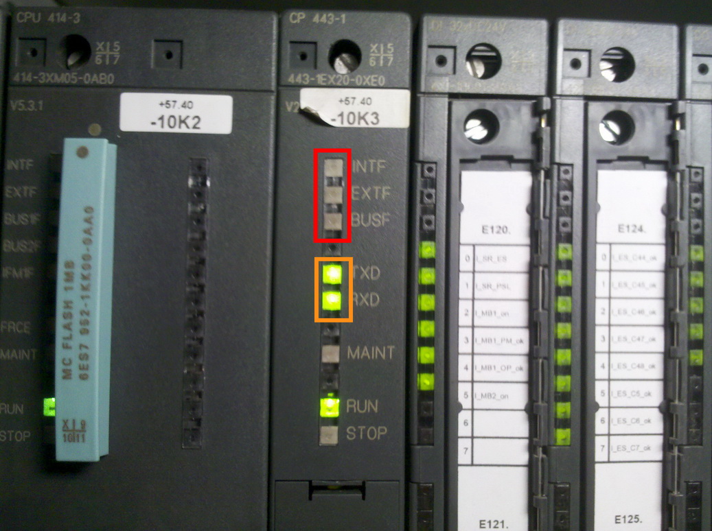

故障分析如下:
1、BUSF灯亮红代表与CP443-1模块连接的分布式I/O站点有通讯故障;
2、EXTF灯亮红代表外部连接故障,如果BUSF灯亮红还会引发EXTF灯亮红。
3、INTF灯亮红代表CP443-1模块内部自身故障。所以如果INTF灯亮红则会引发EXTF灯和BUSF灯亮红。
4、TXD灯和RXD灯分别代表数据发送和接收。如果CP443-1模块内部自身故障后(INTF灯亮红),同样还会引发TXD灯与RXD灯亮黄。
5、所以,如果BUSF灯、EXTF灯、INTF灯,以及TXD灯与RXD灯同时都点亮,则就代表CP443-1模块内部自身故障了!
6、而通过对CP443-1模块停电复位后,恢复正常,
7、你说的热插拔应该是带电时插拔CP443-1模块吧!这当然会造成CPU停机。以后不要带电插拔主机架PLC的模块,以免直接造成硬件损坏!
