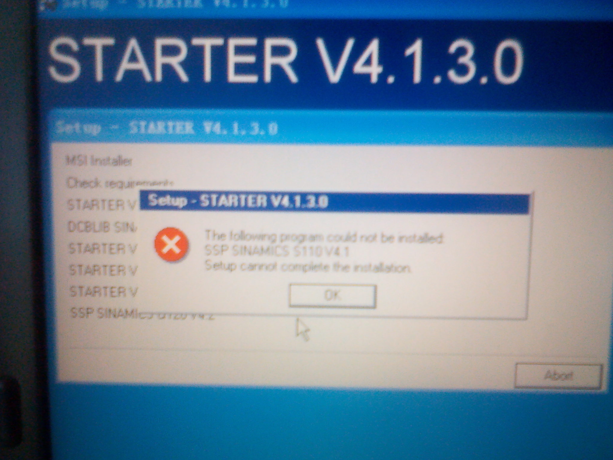

西门子802D SL starter 光盘上使用的软件是随机附带的TOOLBOX工具盒里的安装软件,其对802D SL starter 软件的硬件支持性最好,所包含的Starter程序软件也很齐全,包含西门子802D SL starter的 toolbox 完全可以在winxp 系统下安装,应该没有任何问题,如果你的802D SL starter 的toolbox安装出现问题,有以下几点原因:
1.系统安装的杀毒软件禁用了802D SL starter 的toolbox授权管理器的自动启动进程,关掉一些自动启动的软件工具,如360软件,瑞星杀毒,防火墙,瑞星卡卡监控,再次安装,
2.你的Winxp系统的注册表项目可能与当前的toolbox发生冲突,譬如你以前可能安装过低版本Simatic Step-7,又卸载了,或卸载不完全,导致802D SL的toolbox无法正常安装。建议恢复以前备份的注册表,
3.如果还是不行,请完全卸载以前安装的Simatic Step-7,再从新安装你的toolbox,
4.如仍无法安装,那就从新安装你的Winxp 系统吧,安装完后,再次安装802D SL数控系统的toolbox工具,Starter软件模块安装问题应该解决的。
5.也可以跳过光盘里的Setup.exe安装文件,直接在程序包中找到Starter V4.1.3.0 的安装包,再在Starter V4.1.3.0 该安装包下找一个Starter V4.1.3.0 的安装文件Setup.exe,双击即可,
以上说明可以助力楼主对Starter 软件快速安装, 祝楼主好运!
