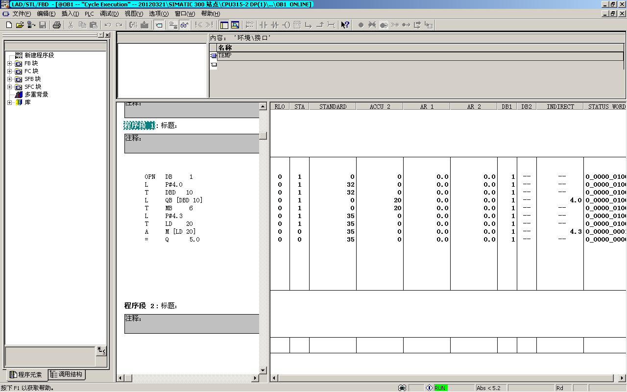

OPN DB 1
L P#4.0
T DBD 10
L QB [DBD 10]
T MB 6
L P#4.3
T LD 20
A M [LD 20]
= Q 5.0

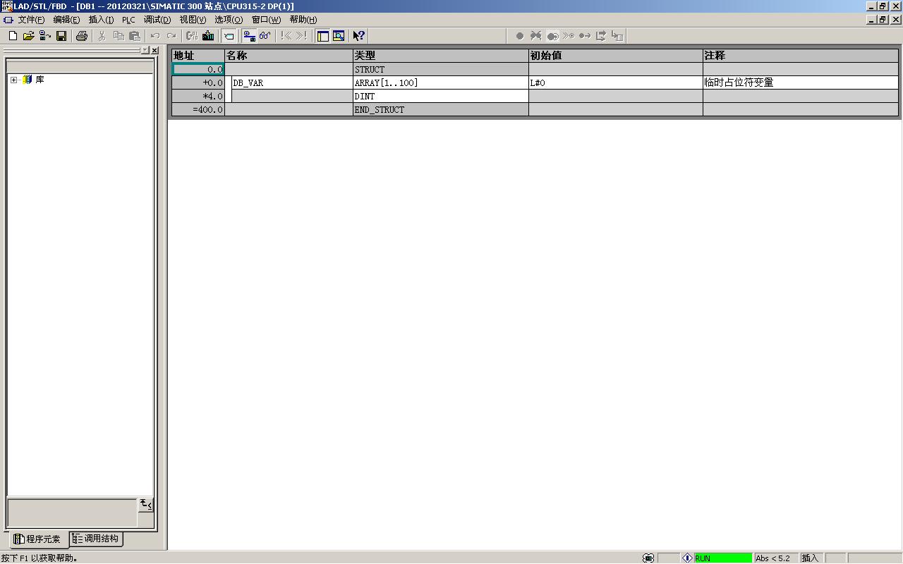

我把你的程序模拟了一下,可以运行的,关键是你的DB1数据类型要设定好,具体见我的图片。
