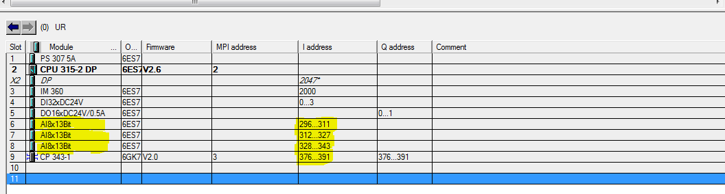

1、有个语句用到PIW642 我不理解"642"是什么意思?
这是地址,PIW642表示外围过程通道的第642通道。你的程序中是PIW652。
2、在你的硬件组态中没有PIW652的地址,这可能是某个模板的诊断单元地址。在硬件组态中对于硬件的组态,有时系统在错误信息返回地址中自动分配PIW*。
3、据上述,可以应用交叉索引功能,可以看出PIW642 相关的地址分配的源由。
